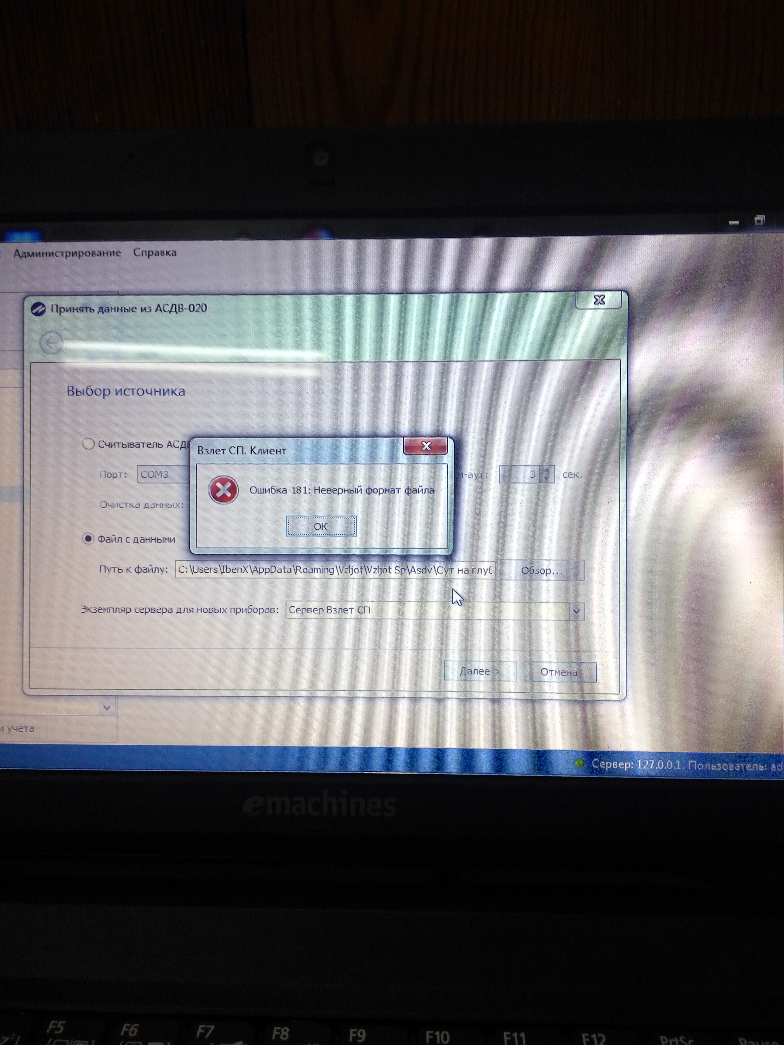

Добрый день.
Взлет СП Клиент.
При обработке данных через асдв 020, так и напрямую через загрузку файла с данными из папки АСДВ, выскакивает окно с " ошибка 181: неверный формат файла ".
Пробовали данные как с вкт7, так и с тсрв 034.
Файлы с данными прилагаю.
Подскажите пожалуйста, в чем может быть причина?

Здравствуйте!
В файлах есть повреждения. А судя по Вашему скриншоту, файлы, что Вы прикрепили, были выгружены при помощи программы настройки АСДВ (у файла характерное имя). Подскажите из какой версии Взлет СП использовалась программа, из СП3 или СП4? Также интересует скриншот окна "О программе", чтобы узнать точную версию программы.
Что касается обхода проблемы, если у Вас остались данные на АСДВ - считать данные из него
именно с помощью приложения Клиент
, в том окне что у Вас на скриншоте, с установленной опцией "Считыватель АСДВ-020". Если данных на считывателе не осталось - придется заново опрашивать прибор.

Добрый день.
Спасибо за быстрый ответ.
Дело в том, что подключение АСДВ я осуществляют к ноутбуку через кабель на микросхеме pl2303, возможно в этом причина?
При прямом считывании с АСДВ через клиент ( через pl2303) все равно выходит такая же ошибка.
Скриншоты прилагаю.

Ответ #5 :
28.12.2018, 12:52:56 »
Вполне могут быть проблемы с конкретной моделью/драйверами конвертера. Такого как у Вас у нас нет, не протестировать.
Если у Вас есть другой конвертер - попробуйте с ним.
Если нет - проверьте в настройках оборудования у Вашего COM-порта размеры буферов приема/передачи, если они меньше 4096 и их можно увеличить до 4096, то увеличьте и попробуйте снова (рис.).

Ответ #6 :
30.12.2018, 17:42:53 »
Спасибо.
Буферы приема/передачи установлены на максимальное значение.
Попробую найти компьютер с физическим com портом и протестировать.
P.S. Уточните пожалуйста, какое минимальное время считывания накопителем АСДВ 020 с ТСРВ 034 при загруженном задании на глубину 35 суток, только суточные параметры т.к. в руководстве к АСДВ указано время считывания накопителем от 5 до 10 минут.
