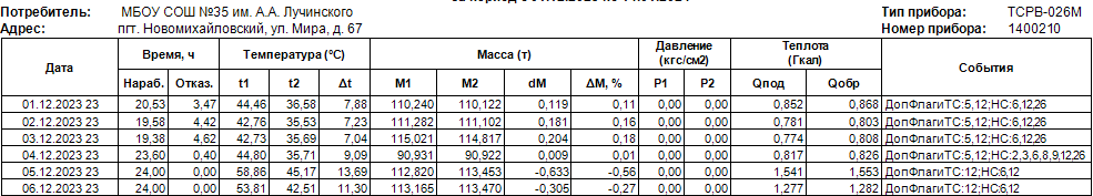

А кто-то знает зачем в программе график?
может есть такая функция как в лерс, вывести уличную температуру по дням и рядом  в столбцах температуру по графику и фактически измеренную?
как на фотографии во вложении.
* 20240117_172157.jpg (1831.2 Кб, 2800x2100 - просмотрено 1586 раз.)
Записан

Да, анализ температурного графика в точках учёта. Естественно температурный график необходимо создать заранее.

« Ответ #9 : 19.01.2024, 17:28:20 »
Спасибо, немного проясняется.
получилось вот так, как во вложении.
но появился новый вопрос, эти данные можно как-то использовать для создания своей формы отчета чтобы прописать в заголовок хотя-бы реквизиты объекта ?  т.к. это представление ни о чем не говорит, а понять можно только из названия файла, что не совсем удобно.
следом прикреплен второй файл, как по мне, он более информативный.
* Screenshot_1.jpg (270.99 Кб, 971x737 - просмотрено 1625 раз.)
* фото 1.jpg (845 Кб, 1260x2800 - просмотрено 1614 раз.)
